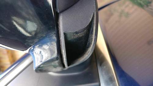

ich würde gern in meine Aussenspiegel (wie im Spiegelpaket) Lampen nachrüsten.
Hat irgendwer sowas schon mal versucht bzw. weiß wie es geht und könnte mir Tips geben.

Habe diese nachgerüstet. Hat ca. 1Stunde pro Seite gedauert.

Das Problem bei der Sache ist, daß Features, wie Umfeldbeleuchtung, Spiegelabsenkung, anklappbare Außenspiegel etc. vom Funktionsumfang des Türsteuergeräts abhängen. Und da ist in der Regel ab Werk ein Steuergerät eingebaut, das letzlich nicht mehr kann, als bestellt.
Interessanterweise gibt es diese "kastrierten" Steuergeräte nicht mal als Ersatzteil: Die Ersatzteile können in der Regel alles. (Kann ich irgendwo nachvollziehen, denn sonst könnte jeder mit Minimalausstattung alles, was er haben will, selbst nachprogrammieren)
Doch das Problem an der Sache ist hier, daß das Türsteuergerät im Fensterheber verbaut ist, und der u.U. mit ausgewechselt werden muß, was das Ganze teuer machen kann.
Wie das msternie gemacht hat, weiß ich nicht, sagt er ja auch nicht, aber wahrscheinlich hat er da nachverdrahtet, was beim passenden Steuergerät wahrscheinlich gar nicht nötig wäre, denn es sind alle dazu notwendigen Leitungen bereits vorhanden.
Der Witz an diesen Bus-Systemen ist ja genau der, daß man eigentlich überall nur Plus und Masse braucht, und ein Steuergerät, das die einzelnen Funktionen bei Bedarf ein- und ausschaltet.
Hole ich mir, in Ermangelung des passenden Steuergerätes, den geschalteten Plus irgendwo anders her (in dem Fall z.B. von der Innenraumbeleuchtung), dann muß ich unter Umständen damit leben, daß da ständig Fehler im Diagnosesystem, oder gar im Cockpit auftauchen.
Deshalb der Rat an Neuwagenkäufer: Gerade die Funktionen der Türsteuergeräte bekommt man ab Werk vergleichsweise billig, in Relation zu einem passenden Türsteuergerät, das man später nachrüsten will.
Gleiches gilt etwa für die Sitzheizung, bei der die meisten VW schon dafür vorbereitet sind, aber das passende Steuergerät dafür ist halt das komplette Klima-Bedienteil, und das ist sauteuer...

Haben mir die Umfeldleuchten beim VW bestellt und die Leitungen in das Spiegelgehäuse verlegt, vom Türsteuergerät aus. Leider gibt es denn Lampensockel nicht einzeln bei VW, somit muss man sich so was kaufen.
Diese Leitung muss man neu ziehen. Das Steuergerät codieren und fertig war ich.
