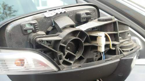

ich habe gerade ein Problem mit meinem XC 60 MJ 14 aus 09/2013 (aktuell 16500km) bekommen.
Der rechte Aussenspiegel klappt fallweise beim Versperren und auch über die Türtasten nicht ein. Links geht perfekt, rechts nur ein kurzer "Rucker" dann steht er. Ich habe mal mit der Hand versucht ihn aus der Normalstellung einzuklappen, wieder auf, also eingerastet ist er ja. Und ganz wichtig: tritt nicht immer auf, meistens geht es, dann mal wieder einen Tag nicht, kann keine typische Häufigkeit erkennen, am ehesten Temperatur (also bei Hitze eher nicht, aber das ist noch unsicher)
Gerade eben meine Werkstatt telefonisch befragt, es soll ein Update geben?! Für mich sieht das nach einem mechanischen Problem aus, kann das trotzdem eine Softwaresache sein. Hat das schon jemand gehabt, was sagen die "Insider"? Freue mich über Info's dazu!

Du hattest so recht. Vielen Dank nochmal für den Tipp. Ich habe meinen Außenspiegel geöffnet und siehe da... Ein Kabel am letzten Stecker war ab. Ich habe euch schon mal Bilder gemacht, damit ihr seht, wir das aussieht.
Und man kann auch sehr gut sehen, wie es dazu kommt, wenn man den Spiegel nach vorne wegklappt, wie das ja z.B. manchmal passiert, wenn man durch die Waschanlage gefahren ist. Ich will fast wetten, dass das bei vielen von euch, die das Problem auch haben die Ursache ist und davon herrührt.
Den Stecker kann man aufklappen, dann kommen die Abschlüsse zum Vorschein.
Vielen Dank nochmal, der Tipp war Gold wert. Jetzt liegt mein Elch weiter beide Ohren an, wie am ersten Tag ,??
@s60eri schrieb am 6. November 2019 um 16:57:30 Uhr:
Als es das Wetter zuließ, habe ich das Teil dann demontiert (Youtube sei Dank) und siehe da: beide (!!!) Kabel zum Motor selbst waren im Bereich des letzten Steckers (innerhalb des Spiegelgehäuses) gebrochen. Jedenfalls habe ich die Kabel repariert und seit dem ist alles wieder perfekt!

Ich hatte ein ähnliches Problem mit meinem XC60 Mj. 2012. Erst sporadisch, dann immer öfter (meistens genügte es, das Auto noch einmal zu entriegeln und wieder zu verriegeln), dann ging irgendwann gar nichts mehr. Der Spiegel auf der Fahrerseite wurde getauscht (Garantie) und es funktionieren seitdem beide wieder.
Ist außerhalb der Garantie recht kostspielig, solltest Du besser bald beheben lassen.
Hallo
Ich hatte dasselbe Problem, war auch der rechte Spiegel bei meinem XC60-2012.
Ging im 03.2014 gerade noch auf Garantie. Es lag an falsch verlegten Kabeln. Ich hoffe links passiert das nicht auch noch.

Soooo, war gestern beim :)
Update geladen, zumindest jetzt funkt erst mal alles. Zumindest wurde mir jetzt erklärt was das Update genau bringt. Mit der Zeit wird die Mechanik des Spiegels etwas schwergängiger (naja ist ja auch schon 9 Monate alt :D ) und der E-Motor zieht ein wenig mehr Strom beim Klappen. Die Elektronik erkannt das und meldet den Fehler irgendwas mit "Aussenspiegel zeitweise Kurzschluss gegen Masse", kann halt nicht unterscheiden zwischen viel und zuviel Stromaufnahme. Das Update lässt hier wohl mehr Spielraum und soll das beseitigen. Ich werde jedenfalls berichten falls es doch wieder kommt, das ist doch klar ;)
