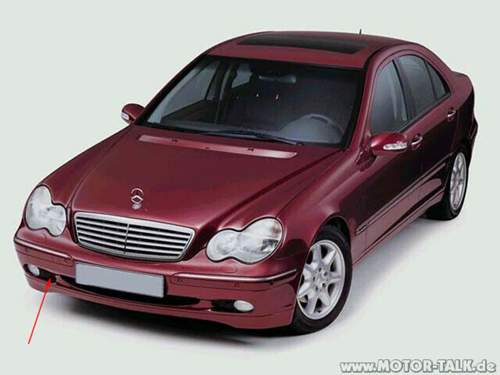

Mal eine Frage.
Wo liegt der Sensor / Fühler?

Original geschrieben von patso.soft
Mal eine Frage.
Vorne links neben dem Nebelscheinwerfer (Beifahrerseite).
Bau die Verkleidung hinter dem Nebelscheinwerfer aus, dann kannst du ihn einfach aus der Stoßstange ziehen.
Wenn Du davor stehst solltest Du ihn von aussen sehen können.
Sorry, ich habe kein besseres Bild gefunden.
Sensor
