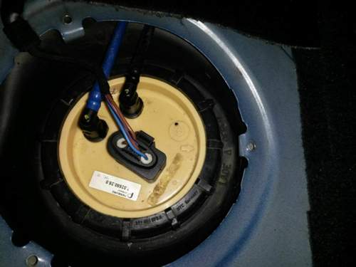

Die Pumpe kann man leider in jeder beliebigen verdrehten Position einbauen, es gibt keine Arretierung oder so, nur eine Markierung, wie herum sie richtig sitzt. Bei meinem war sie beim Kauf verdreht eingebaut, da ging auch bei Tankanzeige auf 1/4 nix mehr…
Es gibt auf der Pumpe und auf dem Tank eine entsprechende Markierung, die aufeinander ausgerichtet werden müssen. Ich häng dir mal ein Bild davon an. Das Bild ist von der Fahrerseite aufgenommen, die Markierung ist auf dem Bild rechts, im Fahrzeug also hinten ;)
danke erstmal für die Antwort,
ich werde mal nachsehen ob die Pfeile übereinstimmen ^^
Themenstarteram 17. August 2017 um 11:43
tatsächlich war die Pumpe ca 5 cm weit von dem Pfeil entfernt, ich hoffe dass es daran gelegen haben wird. Ich werde den Tank jetzt mal wieder bis ca 1/4 leer fahren und dann bescheid geben falls er wieder aussetzer hat^^
