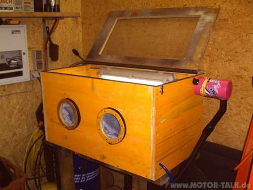

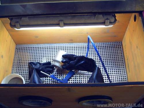

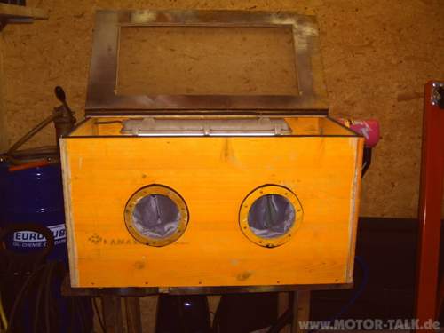

- kleine Kiste zum Sandstrahlen --> sehr praktisch
- Feuerlöscher (das sollte man auch net vergessen
die Kalender müssen in eine männerschrauberhöhle
die sandstrahlkiste ist aus 3 schaltafeln gebaut
