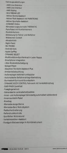

Ich habe die Ausstattungsliste, die ich damals von Verkäufer bekommen habe, mit angehangen.
3. Eintrag von unten. Ist das offiziell oder hatte der Verkäufer eine kreative Phase? :D
