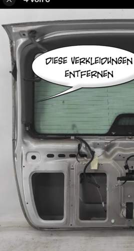

Hallo Miteinander,
ich habe hier leider nichts Zufriedenstellendes gefunden. Ich habe einen Mercedes ML Baujahr 2004. Die Heckklappe muss aufgrund Durchrostung getauscht werden. ich habe bereits Ersatz. Bei dieser sind die alle Kabel einfach abgeschnitten und das noch so kurz, dass es nicht möglich erscheint, sie zu reparieren. Kennt sich jemand mit dem Tausch der Heckklappe aus, verbunden mit der Frage: wie bekommt man das mit den Stromkabeln hin, ohne sie abzwicken zu müssen beim Ausbau. Gibt es da irgendwo versteckt Steckerverbindungen oder muss man die Kabel aus der alten Klappe auspfriemeln und in die neue wieder einpfriemeln. Ich würde mich für eine konstruktive Antwort sehr freuen.
VG
Stephan

Stecker sind entweder am elektronischen Bauteil in der Heckklappe oder im Bereich der Rückleuchten ist irgendwo eine Steckverbindung

Sind in der neuen Heckklappe irgendwelche elektrische Teile noch montiert ( zb Heckscheibenwischer,Lampen, Schloss usw
Stecker ist unter der Dachverkleidung.
LG Ro

Anleitung:
Stecker am Dachhimmel lösen
Alte Klappe abbauen
Kabelbaum umgarnieren
Neue Klappe einbauen.
LG Ro

ich habe meine heckklappe aufgrund eines Blechschaden bei ausgetauscht.
1. innere Verkleidung der alten heckklappe ausbauen.
2. alle steckverbindungen an wischermotor zentralverriegelung Nummer Beleuchtung etc ausstecken und nach oben aus der gummitülle herausziehen.
3. alte heckklappe abschrauben mit zwei Mann sorgfältig sonst zerbricht dir die Scheibe.
4 neue heckklappe anbauen. kabel durch die gummiführungen wieder einführen anschliessen und Elektrik testen, Verkleidung wieder montieren.
Verkleidung entfernen
Ich habe hier ein Video gefunden, welches zumindest den Abbau der Heckklappen-Verkleidung innen schön darstellt.
Von Youtube / MotoMania.
https://www.youtube.com/watch?v=GQVkIFT5nwI
