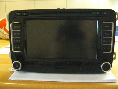

am 14. August 2009 um 23:29
Wer hat denn schon sein RNS 510 nachgerüstet??? Habe hier jetzt alles liegen... RNS 510 und GPS-Empfänger und Navi DVD. Navi und DVD im Bundle war ein echtes Schnäppchen, das konnte ich mir nicht entgehen lassen :D
Weil, ich bin gerade auf der Suche nach einem geeignetem Platz für den GPS-Empfänger.
Hat jemand Tipps???
