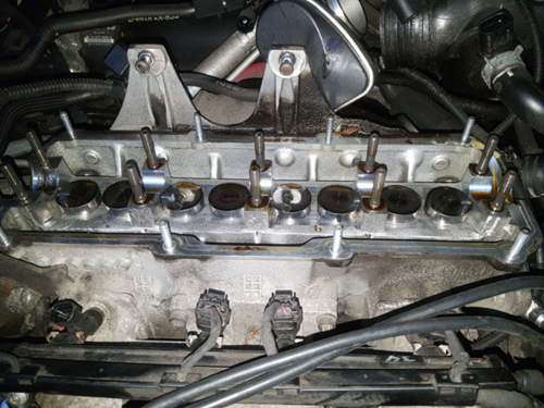

bei uns hat sich leider ein kleiner Motorschaden ereignet.
Zum Glück nicht auf der Autobahn sondern 2 Minuten nach der Ausfahrt
im Ort an einer ruhigen Stelle.
Nun ist der Caddy schon ein paar Tage in der Werkstatt.
Der Zustand:

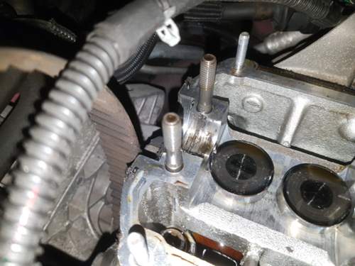

Kurbelwelle dreht sich prima und leicht.
Die Nockenwelle lässt sich auch mit einem Schraubenschlüssel nicht drehen.
Der Zahnriemen ist noch drauf und gespannt, aber die Zähne unten am Kurbelwellenrad
sind ausgerissen, weshalb sich die Kurbelwelle jetzt ohne Nockenwelle drehen lässt.
Durch Endoskopieren konnte man feststellen, dass die Brennräume gut aussehen und keine
Ventilreste oder Sonstiges rumliegt.
Der Plan:
Zylinderkopf runter und, wenn es von oben auch gut aussieht und die Ventile nicht verbogen sind,
einen Austausch-Zylinderkopf einbauen und vielleicht wieder glücklich werden.
Laut Voranschlag mit allem drum und dran und der bisherigen Fehlersuche knapp unter 5000€.
Das würden wir noch machen. Wir haben zwar 240.000km aber eigentlich fährt sich das Auto super.
Und wir haben nur eine Beule im Kunststoff und einen Rostfleck auf der Motorhaube. Sonst nichts.
Und neue Erdgasautos baut ja VW nicht mehr.
Nur - Der Freundliche kriegt auch nach langer Suche und nach Kontakt mit VW keinen Kopf her.
Und auch keinen Liefertermin.
Plan B:
Hab ich nicht. Ein ganzer Ersatzmotor ist uns dann doch zu teuer. Da liegen wir zumindest
beim Freundlichen wohl beim Doppelten.
Soweit genug gejammert.
Gibt's noch Ideen für mich? Vielleicht außer verkaufen?
Am Besten eine Quelle für vertrauenswürdig überholte Zylinderköpfe...
Vielen Dank für jeden Input

Und den Kopf zu einem Spezi schicken, der ihn wieder aufarbeitet?
Einen Kopf mit gefressener Lagergasse kann man nicht sinnvoll instandsetzen.
Zumal man dann trotzdem ein neue Nockenwelle braucht.
Ich würde ja erst mal nachschauen, warum sich die Nockenwelle nicht mehr drehen lässt...
Wie ging denn der Motor aus, war die Ölwarnleuchte an? Bei einer Mangelschmierung kann ja noch einiges mehr gelitten haben..
Gute Frage.
Eine Stunde vorher, kurz bevor wir auf die Autobahn sind, war der Motor irgendwie lauter als sonst.
Ich hab dann angehalten, nachgeschaut ob irgendwas tropft, klappert, lose rumhängt, ...
War aber nichts, also bin ich weitergefahren. War im Rückblick wohl falsch.
Leistungsverlust gab es keinen, Motorleuchte auch nicht.
Dann, ebenrunter von der Autobahn, ist er an der Ampel spontan ausgegangen.
Und auch nochmal an. Aber nur für ein paar hundert Meter.
Und dann nicht mehr.
Ach ja, VW möchte keinen anders besorgten Motor einbauen.
