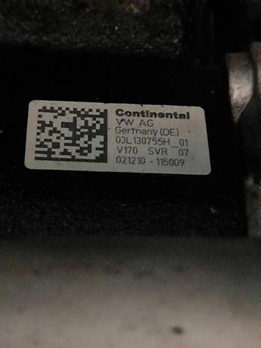

@alex1234567890 Im Originalzustand ist eine Vorförderpumpe verbaut, wir wissen aber nicht, ob der neue Motor diese auch benötigt. Also Teilenummer genommen und bei VW angerufen - wissen sie nicht (die Teilenummer kann ich bei Bedarf nachreichen). Es wird überlegt die alte Einspritzpumpe (zumindest testweise) zu verbauen, wobei fraglich ist, ob das sinnvoll wäre, da die alten Injektoren ja schon gelitten haben. Könntest du mit der Teilenummer was anfangen oder weißt mehr als wir?

Ich hänge mal ein paar Bilder an, 1.6l TDI CAYC, HD-Pumpe mit _mechanischer Vorförderpumpe_, keine zweite elektrische Vorförderpumpe, nur Tankinnenpumpe. Der Aufkleber ist die TN dieser HD-Pumpe. Der blaue Teil ist die mech. Vorförderpumpe.
- Siehe Leitungsverlauf - keine zweite Pumpe zwischen Filter und Leitungen zum Tank (s. Foto)
- Check ob evtl. Leitungen vertauscht wurden
- Kraftstoffdruck der Tankpumpe prüfen

Hey @alex1234567890,
die Pumpe vom alten Motor hat genau die von dir angehängte TN, die Pumpe vom neuen Motor hat aber eine andere, ich habe ein Foto angehängt.
Leitungen wurden nochmal geprüft und der Kraftstoffdruck ist lt. Werkstatt auch in Ordnung.
PS: Ich habe dir eine private Nachricht geschickt.
Kraftstoffpumpe-tn-neu
Ich habe mal im Netz gesucht und hoffe zu den beiden Pumpen jeweils auch das passende Foto gefunden zu haben. Dennoch solltest Du das an deinem alten/neuen Motor noch einmal selber vergleichen um sicher zu gehen.
Im angehängten Foto siehst Du die beiden Pumpen ...H und ...E in einer Fotomontage nebeneinander. Mit dem direkten Vergleich siehst Du bei der ...E auf der linken Seite der Pumpe ein wesentlich breiteres Gehäuse der mechanischen Vorförderpumpe. Bei der Pumpe ...H ist dieses Gehäuse erheblich schmaler und dient nur der zuführung des Diesels zu den Hochdruckkolben ohne ein Pumpenrad zu enthalten.
Du hast an deinem Austauschmotor die Version der Hochdruckpumpe die eine zweite elektrische Vorförderpumpe zusätzlich zur Tankinnenpumpe benötigt. Da Du vorher eine ...E Pumpe hattest, fehlt diese - und damit ist klar warum der Motor nicht läuft. Wenn die Werkstatt diese erforderliche _zweite elektrische_(!) Vorförderpumpe schon verbaut hat weil sie mit dem Austauschmotor auch vom Spender in dein Auto mit übernommen wurde - dann wird diese Pumpe nicht laufen, z.B. wegen einer fehlenden Ansteuerung.
Zur Klarstellung nochmals:
...E = elektrische Tankinnenpumpe + mechanische Vorförderpumpe integriert in die HD-Pumpe
...H = elektrische Tankinnenpumpe + elektrische Vorförderpumpe
Einspritzpumpen, Varianten CAY-Motoren
