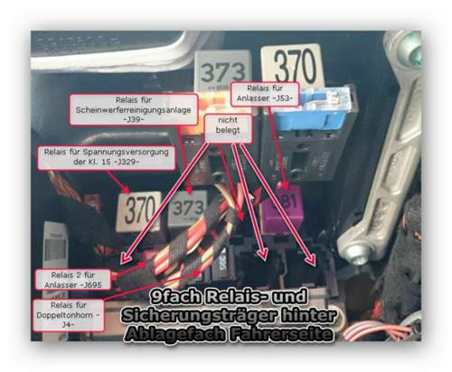

mein Audi 3,0 tdi, bj 2009, 240 PS ging während der Fahrt einfach aus. Was mir aufgefallen war, dass ich noch Störung Fernlichtassistent gelesen habe. Musste mehrfach versuchen den Motor zu starten, bis er nach ca.7-10 Versuchen wieder ansprang. Was mir aufgefallen ist, das er bei den Versuchen kein Anlasser zu hören war und das Cockpit inkl. FIS dunkel blieben. Plötzlich sprang er wieder an und ich konnte nach Hause fahren. Heute war ich in einer freien Werkstatt am Computer, aber die konnten den Fehler auch nicht finden (obwohl er auch dort am Tester plötzlich ausging und sich wieder starten lies) habt ihr eine Idee ?

war heute noch in einer anderen Werkstatt und habe den Auszug vom Fehlerspeicher mitbekommen.
Fehler beheben oder sagen was definitiv defekt ist konnten sie leider auch nicht.

Glaube die Zündung war noch an. Weil er aber nicht gleich wieder ansprang habe ich den Schlüssel abgezogen und wieder eingesteckt und da ist mir aufgefallen das das Cockpit und alles andere aus war.
da steht verdächtig oft was von Klemme 15 und da würde ich die Suche beginnen. Klemme 15 bedeutet "geschaltetes Plus nach Batterie" also ich würde mal das Relais für Spannungsversorgung der Kl. 15 überprüfen, im 9fach Relaisträger hinter Ablagefach Fahrerseite also hinter der Verkleidung links unterhalb von Lenkrad (siehe Bild).
