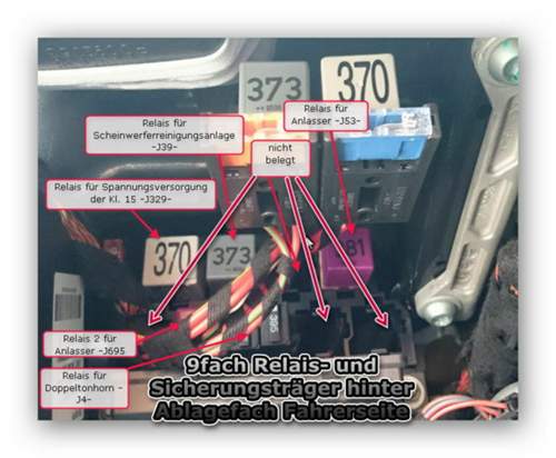

also nochmal aber in Kurzfassung: die besagten Relais konnte ich nicht finden, die Fehlercodes weisen auf ein Problem mit der Spannungsversorgung der Einspritzventile 2 und 4 hin. Diese hängen am Motorsteuergerät was vom Relais J317 Relais für Spannungsversorgung - Klemme 30 versorgt wird.
J317 findet man an Position 3 des Relais- und Sicherungsträger in der E-Box Wasserkasten links (also nicht rechts). Kontrolliere mal alle elektischen Verbindungen in den Bereichen..

Ich würde generell mal einen Blick in den Wasserkasten werfen.... wie es dort aussieht.
Eventuell kommt man in die Kabel auch von unten (hinterm Handschuhfach) ran.
An das Relais allerdins nur von oben. Schau Dir alle Kontakte an.... auch in Relaisträger.

1. Bei mir war es das relais im Fußraum links.
Also sozusagen vor deinem linken Knie.
Verkleidung ab und fahren, dann mal an den relais wackeln.
