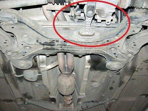

Der KW Sensor wurde getauscht 2x, durch Audi. Die Drosselklappe ist angelernt, gestern noch mal gemacht. Nach jeder Fahrt lese ich den Fehlerspeicher selber aus mit CarPort Pro-Modul und VCDS und lösche diesen. Vieleicht noch zu erwähnen, das Problem tritt meistens auf wenn es geregnet hat. Am Montag geht er noch mal auf die Rampe, dann werden an allen Kabeln gewackelt und mal 30 Liter Wasser über die Scheibe gekippt. Evtl. sammelt sich ja irgendwo das Wasser an der Elektrick
@Klemmi1997 @Phiul90
So, der Wagen war heute auf der Rampe, scheint nach Wackeln und dem Wasser über die Scheibe alles in Ordnung.
Auf dem Rückweg passierte es, es Regnete und ich bin durch 2x durch eine Große Fütze weil der Gulli zu war, ab da fingen die Problem wieder an.
Jetzt ist meine Frage, welches Teil sitzt unterm Auto was die Probleme verursachen kann?
