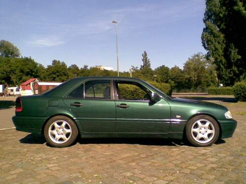

fahre einen C200 Sport Bj. 9/99 mit jetzt ca. 95000km.
Sollte ich das Automatik-Getriebeöl wechseln lassen, obwohl das Getriebe einwandfrei und butterweich schaltet?
Oder soll ich mir das Geld sparen?
Was meint ihr?
