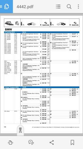

Das Thema hat mir keine Ruhe gelassen. Und ich denke ich habe des Rätsels Lösung gefunden. Und zwar schaut euch mal die Fotos an. Laut Sachs Einbauanleitung sieht man dort das man das Ende der Feder nicht in die Vertiefung vom Federteller schieben soll. Und das ist denke ich falsch oder? Die ist doch extra dafür da. Wenn die Feder dort drin wäre dann ist doch das Fahrwerk 2cm mindestens tiefer, weil doch jeweils eine Windungsstärke oben und unten verschwindet?

@bmwm202 schrieb am 18. Dezember 2016 um 13:37:22 Uhr:
Du denkst die Anleitung ist falsch? Da kann ich Dich beruhigen, die Anleitung ist richtig und auf dem Bild erkennt man auch das der untere Federanschlag genau dort sitzt wo er sitzen muss.
Nein, ist er nicht. Könnte man meinen aufgrund der Konstruktion, aber genau weil es so viel falsch gemacht wird, liegt ja extra die Anleitung bei. Warum soll ich vor was offensichtlichem mit einer falschen Anleitung warnen!?
In der original BMW Anleitung ist es überings genau so, da steht auch wofür dieser Versatz im Federteller da ist, habs aber vergessen.
Oben änder sich garnichts, die Position zwischen oberem und unteren Federteller ist ja variabel und oben gibt es einen Anschlag.
Ich denke nicht das Du damit 2cm schindest, denn eingefedert hebt sich der untere Federanschlag aus der Vertiefung wieder raus und die Feder liegt genau in selber höhe wie jetzt auch. Ich würde - wenn überhaupt - mit 3-5 mm rechnen, wenn überhaupt.
