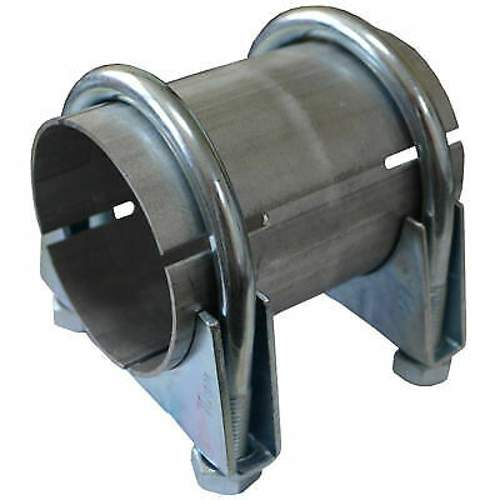

Moin Leute!
Der Auspuff ist abgebrochen und liegt auf dem Boden - das Auto wird wahrscheinlich nicht mehr repariert. Gibt es eine chance, damit noch zu fahren? Oder muss man den schon abschleppen lassen? Siehe Photo.
Vielen Dank für die Hilfe!
Mit Draht hochbinden, wenn's nur noch zum Verwerter geht

Damit sollte man nicht mehr fahren, nicht nur wegen der Gefahr das da Teile abfallen sondern auch wegen der vermeidbaren Lärmbelästigung.
Wenn der Auspuff noch an zwei Punkten hängt, kann er zumindest nicht abfallen. Dann kann man das Auto noch auf dem direkten Weg zum Verwerter fahren.
Gelochtes Metall-Montageband dranschrauben und Rohr damit befestigen. Ist leise und stabil genug für die letzte Reise zum Verwerter.
Gut tapen. und dann fahren.

Öhm, da ist eine "Maus" (Betonbindedraht) aus dem Baumarkt aber um einiges Günstiger für diesen Zweck, als irgendwelches Zauberband.

Bei dem Auspuff würde ich gucken, alles was lose ist z.B. den Endtopf würde ich entweder festbinden, damit er nicht abfällt oder abreißen und in den Kofferraum packen. Das von vorne kommende Auspuffrohr, da würde ich prüfen obs vorne noch fest ist und ggf. mit Draht zusätzlich sichern, damits nicht während der Fahrt runter fällt. Das hintere Ende würde ich mit Draht hochbinden... und dann gehts mit "Opel-Sportsound" -so nannten wir das früher- auf die letzte Fahrt zum Verwerter.

Ich sage es mal so, wenn man hier fragen muss, dann kann die Antwort nur lauten: Abschleppen lassen!
Natürlich gibt es Möglichkeiten, den Auspuff so hochzubinden, so dass der letzte Weg von einigen km zum Autoverwerter möglich ist. Dabei muss man aber beachten, dass die heißen Auspuffgase, die ja jetzt unterhalb des Autos aus dem Rohr kommen, nicht irgendwelche kritischen Teile, wie z.B. Brems- oder Treibstoffleitungen erhitzen. Auch muss man aufpassen, dass unter dem Auto nix abgefackelt wird.
Wer also basteltechnisch nicht so versiert ist, sich das selbst zu überlegen und hinzubekommen und daher nachfragen muss, sollte von solchen Bastelleien Abstand nehmen und das Auto auf einen Abschleppwagen aufladen und zum Verwerter bringen lassen.
