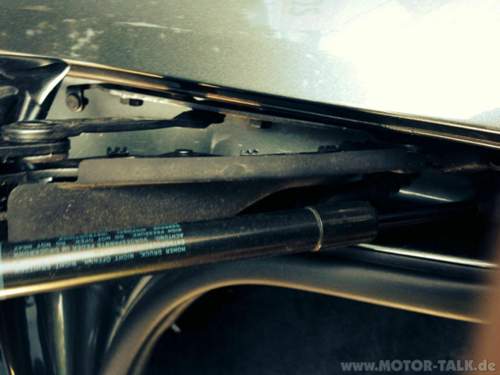

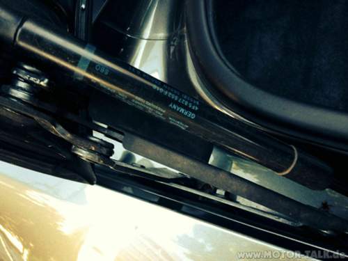

kann man ganz einfach nachrüsten bzw. nachrüsten lassen-hab´s auch gemacht und ist ne super Sache!
Klappenscharnier rechts - (1 Stck.) ca. 22 EUR + Steuer
Klappenscharnier links - (1 Stck.) ca. 22 EUR + Steuer
Federn 4F5 827 665 A - (2 Stck.) ca. 10 EUR + Steuer
Gasdruckfeder 4F5 827 552 B - (2 Stck.) ca. 22 EUR + Steuer
Anschlagpuffer 4F5 827 249 B Stück 4€ (incl Mwst)
Abdeckung für Scharnier/Feder
Zusätzlich muss man noch die Lackierung der Schaniere in Wagenfarbe berücksichtigen (oder man macht dieses per Spraydose selbst).
Einbau sollte durch die Werkstatt erfolgen, eine Arbeitsstunde sollte dafür reichen.
Hab leider die Bestellnummern der Scharniere und der Abdeckung für das Scharnier nicht griffbereit-aber das sollte beim :) kein Problem sein. Ich stell mal paar Bilder rein-vielleicht hilft´s... Übrigens die Bestellnummern der scharniere auf der A6-Wiki gehören zum A4-die die ich bestellt hatte, hatten def. ne andere (A6) Bestell-Nummer!
Dsc00193
Dsc00194
