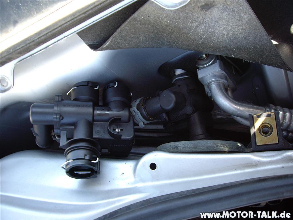

ich hab Ende letzter Woche meinen 4.Wagen mit meinem E55 überbrückt und gestartet. Danach lief noch alles einwandfrei.
Seit dem Tag danach spinnt mein Auto regelmässig nach dem Starten bis zum Abklemmen der Batterie.
Das Licht geht an und aus (Standlicht, Abblendlicht und Fernlicht unabhängig voneinander);
Blinker funktionieren mal, mal nicht, und manchmal mit Gedenksekunde;
jede Menge Fehlermeldungen im Display;
die Parktronic fängt bei höheren Geschwindigkeiten ab und zu an zu piepsen;
Klima geht an und aus;
Comand geht an und aus;
Airmatic tut manchmal nicht mehr richtig;
Das Auto verweigert manchmal den Start, weil angeblich keine P-Position;
ZV spinnt (mal piepst es, mal nicht, die Blinker quitieren nach Lust und Laune, teilweise 5 sek Verzögerung bis das Fahrzeug verriegelt oder öffnet);
Sitzheizung spinnt;
Inneraumbeleuchtung geht an und aus;
und noch vieles mehr...
Es geht durch so ziemlich alle Steuergeräte ausser Motor, Getriebe und Bremse.
Klemme ich die Batterie für 5-10 Sekunden ab, geht danach alles wieder einwandfrei. Bis zum nächsten Start.
Ich dachte mir, dass sich die Steuergeräte ggf wegen Unterspannung aufgehängt haben, und habe gestern mal den ganzen Tag die Batterie aufgeladen.
Beim Abhängen des Batterieladegeräts hatte wieder das gleiche Problem.
Fehler hab ich auch schon ausgelesen, aber der Fehlerspeicher bringt mich nicht weiter.
Nur Fehler mit CAN-Kommunikation und Unterspannung, was aber durch das Abklemmen der Batterie auch kein Wunder ist.
Hatte jemand das schon mal?
Kann das Batteriestergerät hops sein?
Themenstarteram 21. Januar 2014 um 9:40
Rückmeldung zur Ursache:
Die Ursache für die Fehlfunktionen war ein Wassereinbruch in den Fahrerfußraum.
Ich hab nach Entfernen des Teppichs noch ca 4-5l Regenwasser "aufgewischt" und mit Druckluft und WD40 die CAN-, Wakeup-, Masse-Verteiler etc im Seitenschweller links trockengelegt. Danach waren die Elektrik-Probleme (mit Ausnahme des SHZ-Steuergerätes) behoben.
Das Sitzheizungssteuergerät hat es leider nicht überlebt und wurde ersetzt (da ich sowieso die Sitzheizung hinten nachrüsten will, war eine "Upgrade-Steuergerät" schon vorhanden).
Ursache für den Wassereinbruch:
Im Bereich des Umschaltventils/Duoventils ist eine Schaumstoffdichtung, die Schall aus dem Motorraum fernhält, jedoch nicht wasserdicht ist. Diese war total kaputt.
Und in meinem Fahrzeug fehlt der Wasserabweisende "Lappen", über dem Umschaltventil.
Hier mal ein Bild des weggeklappten Lappens.
