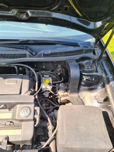

Der Golf 4 mit Benzinmotor hat ein Relais verbaut das beim starten Spannung an das MSG gibt und erst dann springt der Wagen an weil dann Zündung frei gegeben wird. Hatte auch mal Startprobleme, bei mir hatte dieses Relais einfach eine kalte Lötstelle.
Dadurch das das MSG keine Spannung bekommt wenn das Relais spinnt steht auch nichts im Fehlerspeicher.
Bei mir saß das Relais im Motorraum an der Spritzwand Fahrerseite unter einer schwarzen Kunststoffabdeckung. Wäre einfach zu kontrollieren bzw. günstig ein anderes rein zu setzen.

Welche Testgeräte? Gehts was genauer? Zubehörradio drin?
Hast du das Relais schon geprüft falls es deiner hat? Wenn das MSG keinen Strom bekommt bei Zündung an dann kannst auch nichts auslesen.
