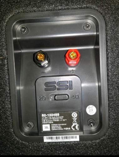

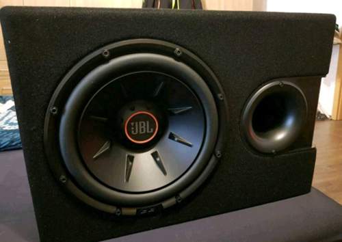

Im übrigen folgender Subwoofer JBL S2- ..... ist jetzt bei mir verbaut. Er kann mit bis zu 1000W belastet werden. Er bekommt 400W und das reicht völlig. Das Gute, Umschaltung von 2 / 4 Ohm ist möglich.

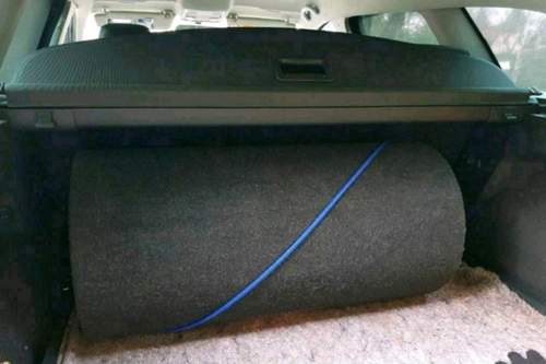

Die anderen beiden Subwoofer Rolle JBL ( Bassreflex ) und Kiste Helix ( kein Bassreflex ) wären preisgünstig abzugeben.
