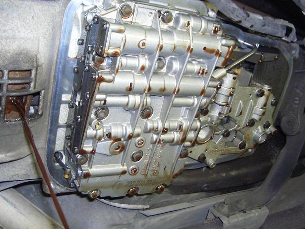

Ich habe einen Mercedes 300 ce Coupé Baujahr : 1992 Automatikk getriebe
Mein Problem ist das wenn ich Automatikk getriebeöl reinfülle wird das Motoröl mehr und der Wagen verbrennt Motoröl und das sehr viel.
Ich muss jede Woche 1 liter Getriebeöl nachfüllen da es sons nicht möglich ist zu schalten.
Was kann ich dagegen tun? Wäre sehr nett wenn mir jemand informationen geben könnte!
Tausche mal die Modelierdruckdose am Automatikgetriebe - wenn deren Membrane einen Riss hat saugt die das Öl an und verfeuert das im Motor - müßtest ja ne gute Nebelwolke ziehen wenn Du fährst :D
Das Teil dürfte etwa 50€ oder weniger kosten und ist voreingestellt - meist paßt die Einstellung - sonst kann Mercedes das einstellen.
Also ab zum Teiletresen Deiner Mercedes-Benz Werkstatt.
Vermutlich wirds das sein.
Aloha aus Berlin

eine defekte modulierdruckdose kann tatsächlich dazu führen das atf verbrannt wird.... das passiert weil eine unterdruckleitung vom saugrohr zur dose führt und das atf durch die defekte modulierdruckdose und die leitung im schiebebetrieb angesaugt werden kann...
*erklärung modulierdruckdose*
die modulierdruckdose arbeitet mit unterdruck vom saugrohr aus und signalisiert dem getriebe den lastzustand des motors... damit mit zunehmender last die schaltvorgänge schneller von statten gehen als bei wenig last....
eine verbindung von motoröl und getriebeöl gibt es beim 124er nicht....
