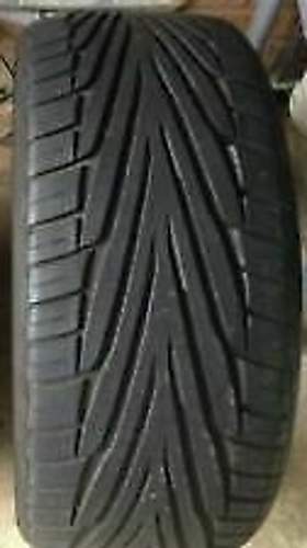

Meine Reifen sind "Rain Type" reifen oder wie das heißt. Also das Profil ist wie auf dem folgenden Bild. Kann es auch damit zusammen hängen? Oder spielt das keine Rolle.
Raintype
Ich habe das genau gleiche Problem mit meinem E46. Auch seit dem ich die Sommerreifen drauf habe. Genau die gleichen Symptome, läuft der Spur nach und bei der Ampel zieht es auch herum. Es sind auch Michelin reifen 17". Den E46 habe ich auch erst seit Dezember d.h erste Saison mit Sommerreifen unterwegs.
