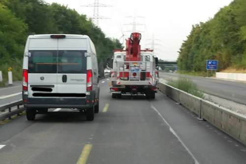

Das hier (klick) halte ich für eine sehr gute Einrichtung.
Gesehen vor einigen Jahren in Österreich... Busse und LKW erhöhter Breitenbedarf in Kombination mit Überholverbot für mehrspurige Fahrzeuge.
Da es ja der Unfallvermeidung dient und somit der Sicherheit ist das meist geduldet mit dem Mittig fahren.
Es braucht ja auch keiner überholen der braucht nur gleichschnell nebenher zu fahren, das macht schon stress.
