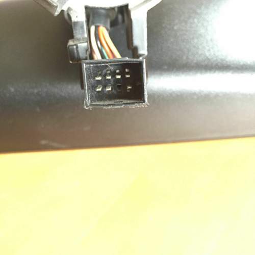

Ich möchte bei meinem Auto den automatisch abblenden Innenspiegel nachrüsten.
Der Regensensor ist verbaut. Liegen die benötigten Kabel und ich muss nur den Innenspiegel austauschen oder ist es mehr Aufwand?

hm, lese ich das richtig raus, dass es bei Vorhandensein des Regensensors im Prinzip der Spiegel einfach ausgetauscht werden kann und dann noch codiert werden muss?

Mein Auto ist Bj. 2015 und hat die 3-Zonen Klimaanlage und den Regen-/Lichtsensor ab Werk. Kann ich mir einen Spiegel mit Abblendautomatik kaufen und einfach austauschen?
Außerdem habe ich die elektrisch anklappbaren und beheizten Außenspiegel, kann ich hier die abblendenden Gläser einsetzen?
1) ja
2) müssen Kabel gezogen werden
Ich hab 8T0857511A verbaut und hat alles perfekt geklappt.
Und der Regensensor geht dann auch? Bei einer Anzeige stand dabei, dass es mit Regensensor-Vorbereitung wäre.

Regensensor sitzt nicht direkt am Spiegel sondern hat eine Aufnahme an der Scheibe. D.h. solange die Spiegelaufnahne identisch ist passt es auch ohne Probleme mit dem Regensensor

ich habe mir nun einen Innespiegel mit der Teilenummer 8To 857 511 AD 4PK zugelegt. Hier hat der Stecker 2 Pinreihen, eine mit 4, eine mit 3 Pins. Die Buchse, die in meinen Originalspiegel geht, hat allerdings nur drei Pins, der Rest ist Kunststoff, passt also nicht in diesen Stecker.
Ist der Spiegel falsch?
