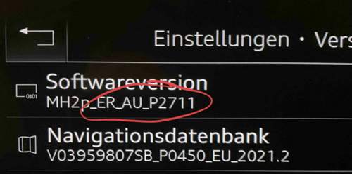

Unser Q3 SB 35tfsi war nun in der Werkstatt.
Es wurde „nur“ das 2711 mmi Update aufgespielt.
Lt Meister sonst nichts.
Jetzt kommt’s.
Das Ruckeln ist weg.
Insgesamt deutlicher unterschied.
