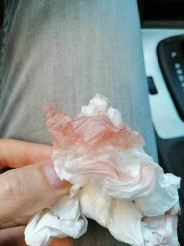

Bin doch etwas früher dazu gekommen eine Probefahrt zu machen. Getriebeöl sieht meiner Meinung nach okay aus. Stand ist knapp über minimum. Werde morgen früh schauen, dass etwas nach zu füllen, mal sehen ob es dann besser funktioniert.

Wenn vor 500km genug Öl drin war und der Wagen keine Pfützen hinterlässt, wird auch jetzt noch genug drin sein. :D Die Farbe...ist nur ein Kriterium, welches auf das Alter schließen lässt.
Der Geruch und auch das Gefühl zwischen den Fingern wäre mir persönlich wichtiger. :)
Noch sicherer ist natürlich ein Service-Nachweis über den letzten Wechsel. :)

Das Öl sieht wirklich sehr sauber aus, Minimum ist der Punkt, der nicht unterschritten werden soll, also noch genügend drin. An der Menge wird es also nicht liegen.
Da Kalt und Warm keinen Unterschied bringt, ist es doch ein mechanisch/hydraulisches Problem.
Entweder ist ein Magnetventil im Getriebe nicht mehr in Ordnung oder wird nicht korrekt angesteuert, klemmt und öffnet und schließt zu spät, oder eine Lamellenkupplung ist tatsächlich verschlissen und hat durch die stramme Bremsaktion den Rest bekommen.
