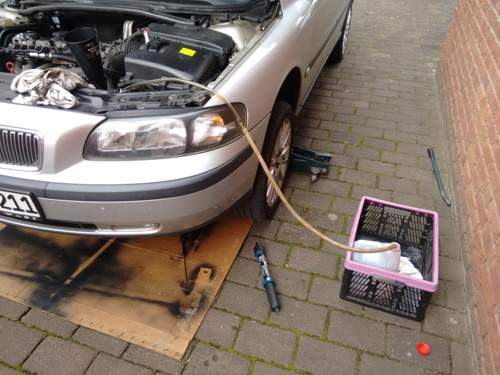

Ölwanne abbauen zum Getriebespülen?
Natürlich kann man es auch professionell machen lassen, aber mich hat das Dextron 3 von Mannol 100 Euro der 20 Liter Kanister gekostet. Wechsel per Trichter in Getriebeölmessstaböffnung. 2 Liter am ölleitungsstutzen des wasserkühlers ablassen, 2 Liter über den Trichter einfüllen. Geht zu zweit ohne Hebebühne in 15 Minuten. Voraussetzung, die Öffnung zum einfüllen des neuen öls
Nach 7 wiederholungen wurde das "Altöl" rot. Nach dem 8. Mal wars richtig rot und dickflüssig
Genau so habe ich es gestern auch gemacht. Mannol Dexron VI kostet 82€ für 20 Liter.:D

Ölwanne abbauen zum Getriebespülen? Natürlich kann man es auch professionell machen lassen, aber mich hat das Dextron 3 von Mannol 100 Euro der 20 Liter Kanister gekostet. Wechsel per Trichter in Getriebeölmessstaböffnung. 2 Liter am ölleitungsstutzen des wasserkühlers ablassen, 2 Liter über den Trichter einfüllen. Geht zu zweit ohne Hebebühne in 15 Minuten. Voraussetzung, die Öffnung zum einfüllen des neuen öls
Ja nur leider kann ich es aktuell nivcht selbst machen und die Positionierung des Automatik Getriebe Ölmessestabes ist beim 2.4 Turbo ja der Hammer ??
@luki8 was für ein Getriebe hast du denn verbaut?
Bei mir ist der Stab unterhalb des ansaugrüssels beim xc90 D5. Der Trichter ist 50cm lange, oben 25cm im Durchmesser und unten ca 8-10mm im Durchmesser. Er passt genau in de Stutzen. Den gabs für kleines Geld im baumarkt
