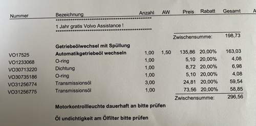

Bei mir waren es 300€ netto für die Spülung. Bei VOLVO.
Getriebeoel
Danke für die nachvollziehbare Rechnung. Andernfalls kostet das hier bald 2000€. :-)
@drumjens schrieb am 25. Februar 2023 um 09:35:11 Uhr:
Es steht doch ganz klar "Öl wechseln" - und 3l Öl. Also wurde das ÖL abgelassen und 3l Öl wieder aufgeschüttet. Da das Getriebe aber ~6l Öl hat wurde im Prinzip das alte Öl mit 50/50 neuem Öl vermischt. Unsinn ist das. Klar, das geht dann um 300€ - verständlich.
Das Getriebe zu spülen ist eine deutlich aufwändigere Prozedur - da hast alleine als Dienstleistung 4-500€ am Zettel.
ACHSO SORRY - nein, du hast 1x 5l und 3x 1l ÖL auf der Rechnung - sorry. Gut, ok - dann ist es schlüssig. Und auch wirklich günstig. Ich kenne auch nur die Angebote oder Rechnungen über 500€. Es gibt aber auch wenige Freundliche, die das gerne machen - wenn die aber dafür "eingerichtet" sind und alles soweit parat haben dann klappt das sicher auch in 1,5 Stunden.
Lt. Vorgabe sind die 1,5 Stunden üblich. Und lt. Volvo wird beim "Spülen" nur 1x gewechselt. Also ablassen, auffüllen, Motor laufen lassen und durchschauen, ablassen und wieder auffüllen. Das wars. Dann passt das auch mit den 8 Litern.
Der Literpreis ist bei Einzelflaschen mit 25€ netto zwar auch noch recht teuer, aber weit von 80€/Liter entfernt... ;)
Für mich schlüssig.
