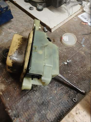

Wird das Wählhebelmodul sein, dass defekt ist. Kostenpunkt um die 250€ denke ich
Das sieht sehr nach defektem Wählhebelmodul aus. Ist häufiger bei den 203

Das heißt ich muss das ausbauen irgendwo hin schicken zum reparieren und wieder einbauen?
Hab so jemand nicht in meiner Nähe oder muss ich da zu Mercedes gehen?
https://www.ebay.de/itm/165070769245?...
Als Beispiel
