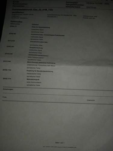

Hallo, mein Problem ist habe hier nen Golf 4 1,6 100PS mit Automatik getriebe...
Schaltet ansich wunderbar bis es richtig heiß ist dann schmeißt der Fehler in den Fehlerspeicher und schaltet in den 3 gang. Auch bei 160 auf der bahn. Es ruckelt und die drehzahl geht nach oben.
Wenn man dann steht bleibt der im Dritten.
Es passiert nix ausser der Wagen ist wieder kalt.
Gemacht habe ich nen Filterwechsel und Ölwechsel keine besserung desweiteren alle Kabelverbindungen sowie Masse und Steckerverbindungen überprüft. Alles in Ordnung.
Sobald die Fehler gelöscht sind ist alles wieder ok. Bis es ruckelt und dann sind die Fehler wieder drin.
Es sind immer die selben Fehler.
Hier mal die Fehler:
VAG-COM Version: AIB 311.3-S
Steuergerät-Teilenummer: 01M 927 733 EQ
Bauteil und/oder Version: AG4 Getriebe 01M 3960
Codierung: 00000
Werkstattcode: WSC 00000
6 Fehlercodes gefunden:
00518 - Drosselklappenpotentiometer (G69)
16-00 - Signal außerhalb der Toleranz
00529 - Drehzahlinformation fehlt
35-00 - -
00545 - Motor/Getriebe elektrische Verbindung
31-00 - Unterbrechung / Kurzschluß nach Masse
01314 - Motorsteuergerät
49-00 - keine Kommunikation
01316 - Bremsensteuergerät
01312 - Daten-BUS Antrieb
Also meine Vermutung ist dass die Steuerung oder auf jeden Fall die Elektrik vom Getriebe platt sind.
Denn mit sovielen sachen auf einmal keine kommunikation ist komisch.
Weiß einer noch rat ?
Sonst werde ich mir mal ein gebrauchtes suchen. Echt schade drum denn der golf hat erst 108000km runter.

Dein Getriebe hat gar nichts.
Dein G69 Ausfall bei hoher Temperatur ist der Grund, dass der 4. Gang nicht geschaltet wird und der Rest mit maximalem Druck geschaltet wird (Schaltrucke).
Steht alles im VW SSP 176 (und übrigens auch in Deinem Fehlerspeicher).
http://www.volkspage.net/technik/ssp/index2_eng.php
P.S: Mach erstmal die G69 Kontakte sauber.

Auch das steht drin. Bei Ausfall des Getriebesteuergerätes nur Gang 3 und R möglich.
Die Stromlaufpläne sind im SSP genauestens beschrieben, das Steuergerät ist das J217, d.h. alle Leitungen die zum Steuergerät gehen, bzw. die Lötstellen im Inneren überprüfen. Die Masseleitungen sind "orange" markiert (alles was auf Klemme 31 geht), also PIN 1 und PIN 24 am Getriebesteuergerät.

Sollte es ein Masseproblem sein, geht natürlich mehr nicht, da das komplette Steuergerät bei Wärme immer kurz abschaltet. Könnte eine gebrochene Lötstelle sein, die sich bei Wärme leicht abhebt und so schlechten Kontakt hat.
Ich würde den Stecker und die Kontaktleiste im Getriebesteuergerät genau überprüfen oder einfach gleich alles nachlöten. Kaputter kann es ja nicht werden.
Testweise das Getriebesteuergerät tauschen wäre auch eine Lösung, oder zu einer Reparaturfirma senden, die löten aber wahrscheinlich auch nur nach.

das problem liegt in der "verrotteten masse".
reinige die masse punkte unter der batterie und am getriebe. da wo motor an getriebe geflanscht wird.
dann verstärst du die masse punkte mit zusätzlichen massekabeln von batterie minus zu den massepunkten unter der batterie. 2x6mm² sollten reichen. ebenso von batterie minus zum getriebe massepunkt. hier habe ich bei meinen gölfen 3x6mm² gezogen. fehler löschen läuft.
wenn doch nicht läuft dann tausch der schaltbox. dann is die hin.
Masse punkte gereinigt und ein 20quadrat kabel neue masse zusätzlich gelegt drosselklappe gereinigt neu angelernt und die stecker auch überprüft...
Probefahrt 20 min. Autobahn im 4 Gang und dann zack. 3. Gang und wieder die selben 6 fehler drin.
Sofort unterwegs mit vagcom gelöscht bringt nix. Er schaltet dann kurz in den Vierten und dann sofort wieder in den dritten...
