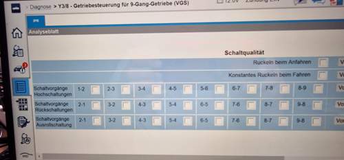

Ich habe einen S 580 jg 22 mit dem ich schon mehrere Male bei den Freundlichen gewesen bin um neue Software und neue Einstellungen zu machen und das mit erst 15T
Es ruckelt die ganze Zeit in den Gängen 2 auf 3 oder 3 auf 2 mann fährt mit dem Auto wie auf Eiern.Ich bin nun ein gleiches Auto gefahren das ein wenig jünger ist und die neuere Software hat und in diesem Fall arbeitet der Motor und Getriebe perfekt zusammen.Mercedes sagt mann darf diese Software nicht aufspielen da sie nicht zertifiziert ist aufspielen. Kann mann diese irgendwie auftreiben?
Ich wäre froh. Besten Dank im Voraus

auch ich fahre seit 08/2022 den S 580 V8, habe bislang 100.000km gefahren und die identischen Schaltprobleme.
Zuerst wurde das Schaltverhalten technisch im Getriebe vermutet, sodaß ich bei 35tkm ein neues Getriebe erhielt, was aber keinerlei Abhilfe schaffte.
Dann wurde bei 80tkm ein neuer Drehmomentwandler eingebaut und die Injektoren einzeln neu programmiert und eingesetzt - brachte bedauerlicherweise aber auch nichts.
Ich habe ein solch beschriebenes Schaltverhalten (fahre seit 1994 ununterbrochen MB) noch nie erlebt - habe sogar im Herbst 2021 mit dem S 580 V8 eine ausgedehnte Probefahrt mit 500km machen dürfen und war schlichtweg vom Schaltverhalten der NAG3-9-Tronic begeistert und im Januar 2022 entsprechend bestellt.
Seit KM-Stand 80.000 ist der technische Außendienst des Werkes Bremen eingebunden und kürzlich wurde eine Aufzeichnungsfahrt durchgeführt, deren Analyse auch eine gewisse Ratlosigkeit bislang ergab.
Daher kann es ja nur noch Software sein - ich frage mich auch als Laie, weshalb man dann nicht von einem wunderbar schaltenden S 580 V8 diese einfach übertragen kann und fertig!?
So - und jetzt kommt eine interessante Begebenheit, welche ich mit Euch teilen möchte:
Im Rahmen meiner ebensolchen Verzweiflung habe ich dann kürzlich von diesem https://www.youtube.com/watch?v=p5vDafiea1I YouTube-Beitrag eine beispielhafte Maßnahme an einem C43 T-Modell der Baureihe S205 entdeckt und mir dann gedacht, ok, probiere das auch mal aus, kann ja nix passieren und habe seit - jetzt 12.06.2024 (wenn auch zwar erst seit Kurzem) ein fast einwandfreies Schaltverhalten, wo ich sage, damit kann ich die restlichen 3 Jahre der Abbschreibungsdauer absolut leben - und habe zudem den Eindruck, daß das Getriebe weiter sich selbst positiv anlernt und zunehmend besser wird!
Daher möchte ich Euch empfehlen, exakt wie dort dargelegt, diese Maßnahmen durchzuführen.

Nachstehende Punkte habe ich mir aus dem Video rausgeschrieben und angewendet:
1. Zündung auf Stufe 2 stellen
2. Klimaanlage aus
3. Radio aus (am besten Display ausschalten)
4. Lüftung aus
5. für 20 Sek. Kickdown machen (ich habe 40 Sek. daraus gemacht - sehr langsam gezählt ; )
6. Schlüssel abziehen bzw. Zündung ausschalten
7. Tür schließen aber nicht Fahrzeug zuschließen - also lediglich Tür zuziehen und danach nichts mehr machen
8. mind. 5 Min. warten (ich habe 15 Min. daraus gemacht)
Ich bin gespannt auf Eure Rückmeldungen, inwiefern Euch dies idealerweise ebenso geholfen hat und wünsche viel Erfolg!

Kurze nachfrage, ist es nach dem Reset nur besser geworden oder Perfekt wie es sein soll?
Moinsens, Maxtester,
ich finde, daß es nunmehr nahezu von 100% gewohnter MB-Schaltqualität bei nunmehr 98% ist und es lediglich beim Einfahren z.B. in einen Kreisverkehr und dem damit verbundenen Runterschalten von 3 auf 2 noch kleine Schaltrucke gibt - vorher waren dies ja im wahrsten Sinne des Wortes Schläge! - aber ich habe den Eindruck, daß auch diese zunehmend besser werden und ich zudem mir einbilde, daß ich bisweilen bei ruhigem innerstädtischen Dahingleiten über Manuell gezieltes Gangwechseln provozierend also 3 auf 2 - 3 auf 4 und wieder runter und dann wieder auf D ziehend, das Getriebe zusätzlich weiter anlernend optimiere.
Da ich jeden Monat zwischen 5tkm bis 6tkm fahre, ist dieser Anlernprozess möglicherweise bei diesen KM schneller abgeschlossen als bei jemandem, der unterjährig weniger fährt und ggf. etwas mehr Geduld für die Anlernphase nach dem getätigten Reset aufbringen muß.

Deswegen sage ich ja immer, zur S Klasse gehört eine eigene Xentry.
Ich würde an deiner stelle, noch eine Adaptionsfahrt, mit Xentry machen.
W223-egs
