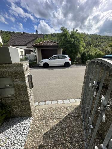

Klar moment bj 2014 hab full auser das licht und kein navi kannst was mit SchlüsselNR anfangen
Den schein kann ich dir au zeigen
Auf der B Säule hab ich glaub nix stehen ??
Laut Verkäufer einer der stabilen Motoren und Zahnriemen hat keine große Krankheiten ?? mehr weiss ich au nicht

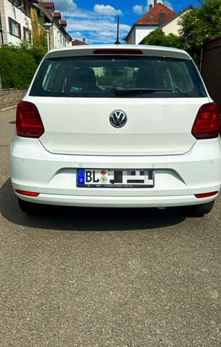

Übrigens dein Polo könnte schon ein 6c sein, ich bin mir aber nicht sicher, ob der schon im Frühjahr 2014 als sogenanntes "Facelift" erschienen ist, oder erst im Herbst 2014. Im Fahrzeugschein bleibt es aber trotzdem bei der Bezeichnung 6r, ist zwar etwas verwirrend, aber leider war. Optisch sind die Rücklichter etwas anders gesteilt und der Ausschnitt des Nummernschildes in der Heckschürze ist seitlich schräg abgesetzt, die Frontschürze ist ebenfalls verändert. Wenn du darauf achtest, kannst du es leicht auseinanderhalten!

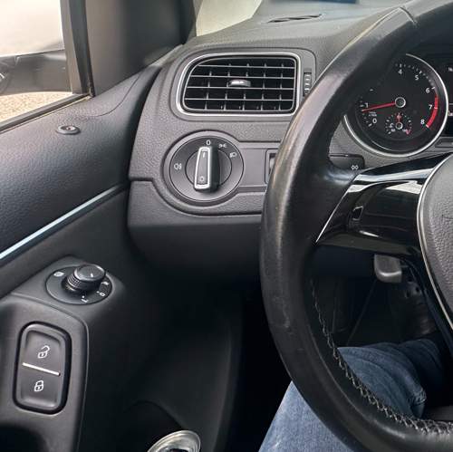

Kann dir bild zeigen ich erkenn das niemals ??
Hast du vielleicht ein paar Seiten, wo ich nachsehen kann, wie die preislich liegen und welches Modul passen könnte? Ich habe welche gefunden für 40, 30, 60 und 100 Euro.

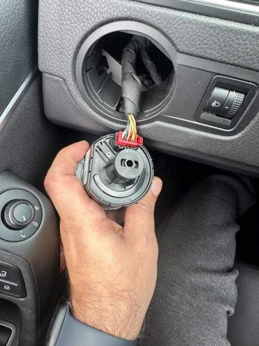

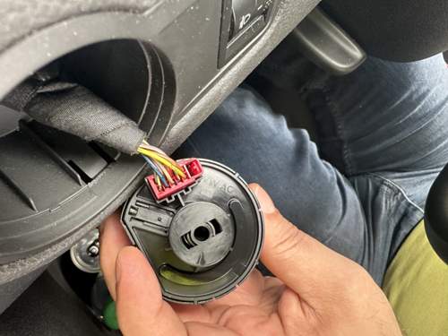

Das Modul habe ich fotografiert und auch schon ausgebaut. VCDS zu programmieren. Ich denke, mein Cousin kann das auch auslesen oder programmieren, da er ein Computer hat und gelernter Kfz-Mechatroniker ist. Er kennt sich damit aus.
Ich möchte nur sicherstellen, dass ich das richtige Teil kaufe. Wenn du mir dabei helfen könntest oder Tipps hättest, welche Teile passen oder worauf ich achten muss, wäre das super. Ich finde das automatische Licht echt cool, weil ich oft vergesse, das Licht anzumachen.
Hallo Joarden6169,

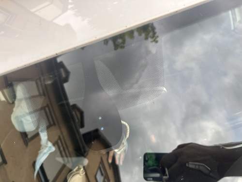

danke für die Bilder, dass ist sehr aufschlussreich. Dein Polo ist schon ein 6c, das facegeliftete Modell.
Und wie ich beim 2 Bild (Frontansicht) erkennen kann, sind sogar schon die Sensoren in der Frontscheibe, unterhalb des Innenspiegels verbaut. Erkennbar in dem geschwärzten Feld (2 kleine helle Rechtecke).
Dann brauchst du nur den VW Original-Lichtschalter mit Automatik-Licht gegen deinen einfachen tauschen und entsprechend codieren lassen. Viel Spaß beim umrüsten!
Freundlicher Gruß
Danke für deine Mühe um diese Uhrzeit. Du hast mir echt eine super Nachricht gegeben. Und ja, du hast recht, da am Spiegel unten, da sind so ein paar Sachen, da sieht man, dass da was ist. Also, ich hab gedacht, das ist nur der Regensensor. Aber ich glaub auch, dass da was ist, vielleicht dieser Sensor für das Licht. Richtig. Cool.
Das heißt, dann muss ich nur dieses, Schalter mit Automatikfunktion, ob original oder nicht, ist ja auch egal. Aber ich glaube, das Original kostet bestimmt nicht mehr so viel. Dann muss ich nur das VCDS codieren lassen, dass es wieder frei ist.

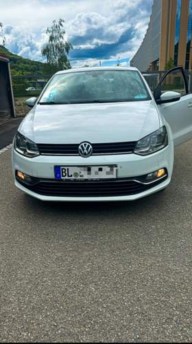

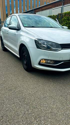

Ist dann mein polo doch kein 6R also 6C facegeliftete dann seh ich das beim Scheckheft da ist auch die carte vom Vorbesitzer bin 2 Hand
Da ist der front besser zu sehen
