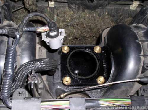

Der Motor läuft Warm im Leerlauf (manchmal) sehr unrund sprich, Drehzahl singt auf 600 steigt dann wieder auf 900 und sinkt auf 700... dann immer so weiter. Das Problem tritt so aber nur auf, wenn ich Heckscheibenheizung einschalte oder die Servo "benutze" ich würde daraus schließen das es einfach "Normal" bei dem Motörchen ist?
Hab schon die DK gereinigt und provisorisch ein loch im Unterdruckschlauch (geht von Luftfilteransaugtrackt nach hinten, unten am Motor rann?) geflickt.

na prima.
ist der neue so einer mit einer einzelnen einspritzdüse/ vergaser mischi maschi? dann solltest du evtl die sockel dichtung von der drosselklappe üperprüfen, daran könnte es liegen. ein häufiges problem bei diesen motoren.
MfG
Ohne Ausbau der DK ist ein Reinigen nicht möglich beim AEX.
Der AEX hat 4 Einspritzdüsen @Otomotiv..;)
