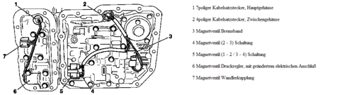

Hallo zusammen
Probleme mit AT Getriebe
Nach ca 10 km Fahrstrecke meldet das Display Automatikgetriebe und das Getriebe schaltet nicht mehr . Von Hand schalten funktioniert meistens aber nicht immer. Es hat ca ein 3/4 Liter Öl gefehlt. Nach dem auffüllen dachte ich alles funktioniert aber der Fehler ist noch immer da.
Nachdem das Fahrzeug 2 Stunden gestanden ist funktioniert es wieder für 10 km. Bei warmem Öl geht der Fehler erst nach dem abkühlen wieder weg. Habe irgendwie das Gefühl das es im Regen schlimmer ist.
Kann das ein Feuchtigkeitsproblem z.b Kabelbruchsein ?
Falls irgendwelche Stcker als Fehlerquelle bekannt sind währe ein Photo super um die Teile zuzuordnen.
Hoffe es kann mir jemand helfen .
Wünsche schon mal allen einen guten rutsch in neue Jahr

Habe jetzt die Fehler auslesen lassen. Spannung niedrig.
Daraufhin Termin beim FOH alles durchmessen lassen -
Fehler FC 62 Versorgungs Kontroll-Relais Spannung niedrig
Fehler FC 35 Bremsbandventil Spannung niedrig
Der Tip vom FOH Tauschgetriebe einbauen.

Die Aussage des FOH`s ist völlig normal .
Hätt ich dir sagen können . Die schicken ein defektes Getriebe zum reparieren direkt an die anhängenden Automatikfachbetriebe .
Selbst machen sie nicht mal einen Ölwechsel daran .
Zu deinem Problem .
Beide Fehler sind zusammengehörig , der 62 er kommt durch den 35 er .
Tausche dein Magnetventil für das Bremsbandservo und du hast Ruhe .
Wenn du die Fähigkeiten dazu nicht hast , geh in eine Getriebewerkstatt , laß dort nochmal den Fehler auslesen , und höre was sie sagen .

Hallo!
konzentriere Dich auf den FC 35!
der FC 62 kommt immer mit bei einem FC 17, 18, 29, 32 ,wenn die Fehlerbeschreibung
auf Spannung niedrig (Kurzschluß nach Masse)steht!
FC 62 bedeutet ja-Kurzschluß nach  Masse der Magnetventile im Getriebe!
Stecker,kann sein,aber wird in diesem Fall nicht die Lösung sein.
Messe am Steckergegenteil  ob die Widerstände der MV im Getriebe da sind,siehe Bild!
mit ganz großem Glück,könnte einer der Stecker vom MV Bremsband im Getriebe abgerutscht sein,oder
ein Kabel vom MV Bremsband liegt auf dem Ölfilter auf und hat sich da durchgescheuert-Kurzschluß!
beide Stecker am Getriebe sind auf der Fahrerseite vom Getriebe,ergo von unten!
mfg
Steckanschluss-oelwanne-klein
Steckanschluss-oelwanne-gross
