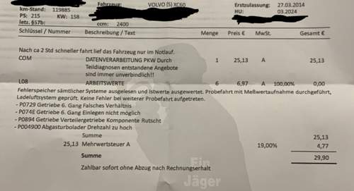

Wie gestern telefonisch besprochen übersende ich Ihnen den Bericht meiner Werkstatt.
Diese sagte jedoch das der Volvo deshalb zum Spezialisten soll, der noch so etwas repariert.
Dieser Termin ist erst am 5.7.
das Fahrzeug ist bedingt Fahrbereit und kann für kurzer Strecken genutzt werden.
Hoffe das es nicht so schlimm ist.
Melde mich wieder, sobald ich was neues weiß.

Was soll das mit der Rechnung aus 2014 mit Km-stand 119'885?
@astra33 schrieb am 9. Juni 2023 um 13:24:17 Uhr:
Da steht Erstzulassung.

Ich führ mit meinem Elch schön in Urlaub. Dann nach ca 2 Std volllast Tempomat. Kein Kraftschluss zwischen Motor und Getriebe, Drehzahl auf 6000 hoch (Wegen laufenden Tempomaten-sofort aus gemacht) Fehlermeldung im Display: Getriebe Service, ABS und ESP ohne Funktion und parallel rollte er aus, bis auf ca 80km/h. Daraufhin griff das Getriebe wieder und er schaltete nur noch bis in den 3., direkt Rechts ran gefahren und Optische Kontrolle durchgeführt - ohne Erkenntniss. Fahrzeug gestartet und alles weg, 100m gefahren und jetzt sobald man im 5. Gang über 3000 Umdrehung kam, kamen wieder die Fehlermeldungen mit nur noch bis zum 5. Gang hoch schalten. Am Ziel angekommen Fehlerspeicher auslesen lassen. Bild habe ich zur Verfügung gestellt.
Ja ich hab ne Garantie, aber da ich selbst viele Jahre in Branche tätig war und leider kein Tester bzw. nicht ausstreichend passendes Equipment habe dachte ich, es könnte mir vielleicht jemand mit dem Selben Problem nen Tipp für die ganze Sache geben. Tja, sind halt noch 4 Wochen bis zum Termin vielleicht hätt ich ich es noch selbst richten kann?

Fehlerspeicher
Du hast eine Garantie, möchtest es aber selbst reparieren?
Was genau, da steht doch das die Probefahrt ohne Fehler verlief?
Den Getriebeölwechsel?
Es werden immer mehr Fragen.
