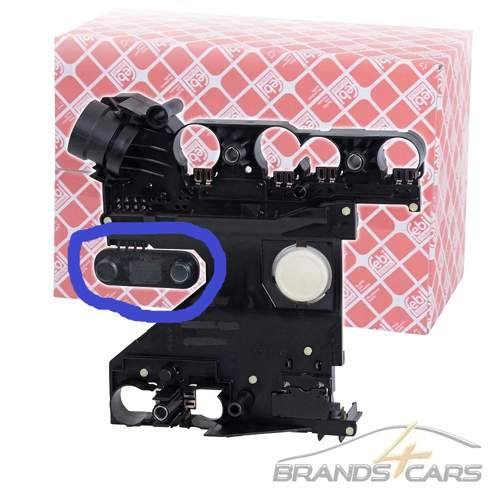

Danach habe ich die Elektro Platine für das Getriebe ausgetauscht und die Ventile gereinigt.
Die Sensoren auch, wenn die auch wie die Ventile in der Platine Stecken?
  • dort konnte ich nirgends Abrieb finden

Die EHS hast du woher?

Die EHS habe ich von Autodoc, ist von der Marke FEBI BILSTEIN

Febi als EHS ist gut.
Steuergerät gern einmal öffnen und schauen ob es trocken ist.
Mit der SD kann man sehr genau diagnostizieren. Im W211 Forum gibt es eine Rubrik "Wer codiert wo". Da ist das genaue Auslesen deutlich günstiger.
Ohne diese ist es schwer genau zu sagen was los ist. Du bist im Getriebe Notlauf. Da kann es von falschen Werten durch Korrosion, über falsches Öl bis hin zur unzureichend installierten EHS alles sein.
