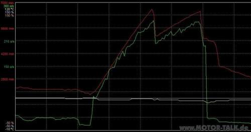

Hallo Kollegen,
habe versucht eine Messfahrt zu loggen um LMM zu testen:
bin im MWB 003 (nul null drei) geblieben, da 11 und 33 nicht die Werte hatten, die ich erwartet habe.
im MWB 003 gibt es RPM, Luftmasse in g/s Fahrpedalstellung in % und Zündung.
Habe dann manuell geschaltet und versucht im 3. Gang Pedal auf Anschlag zu drücken.
Problem ist der Kickdown - er legt den 2.Gang rein trotz Tiptronic Modus.
Nicht desto trotz habe ich bei etwa 3000/min nur maximal 120 g/s Luftmasse hinbekommen können bei 100% Pedal. Kann nicht sicher sagen ob ich zu dem Zeitpunkt im 3.Gang war, denn auf die Straße zu schauen und gleichzeitig auf den Bildschirm ist mir nicht gelungen.
Ist der Wert dann aussagekräftig, wenn man 100% Fahrpedal und Umdrehungen berücksichtigt?
Wenn die Messung stimmt, wäre mein LMM nur für die Tonne gut.
P.S. die Intake Air Temperatur im Stand bei Umgebungstemp. 8°C betrug laut MWB 004 46°C - ist der Wert dann schlecht?
P.P.S. Getriebe hat butterweich davor und danach geschaltet (heute keine AB aber warm war der Motor).
Keine Fehlereinträge weder im MSG noch im Getriebe Steuergerät.
Zu loggen bedeutet auch, daß Du die Daten später wieder aufrufen kannst, Du brauchst also die Augen nicht auf den Bildschirm zu richten während der Fahrt.
Hier mal ein Vergleich, gleicher Motor, Pedal durchgetreten ohne Kickdown!
Ok, ich habe verstanden, wie man es richtig macht und habe nun im 3. Gang mit vollem Pedalanschlag bei 2720/min 249,53 g/s bekommen. Ich denke es ließe sich noch verbessern mit steigender Drehzahl.
LMM ist also intakt?
