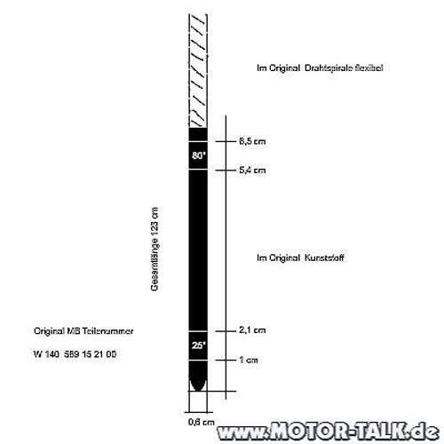

Getriebeölwechsel bzw. Ölstandskontrolle bei 722.6 ( Motorkennungen W140, W202, W203, W210 diverse )
Der korrekte Ölstand kann in den zwei Messbereichen ermittelt werden.
Dazu ist eine Getriebeöltemperatur von 25°C (unterer Bereich) oder 80°C (oberer Bereich)
sicherzustellen!
Befindet sich der Ölstand unter Berücksichtigung der genannten Temperaturen unter- / oberhalb der jeweiligen Markierung, so muss entsprechend Öl nachgefüllt oder
abgelassen werden.
Anleitung: MB Automatikgetriebe
• Automatikgetriebe betriebswarm fahren und Fahrzeug auf eine ebene Fläche
stellen.
• Motor nicht abstellen und ca. 2 Minuten warten.
• Verschlussstopfen des Ölmessstabführungsrohrs entfernen.
• Getriebeölmessstab in das Ölmessstabführungsrohr einführen.
• Messstab aus dem Führungsrohr herausziehen und Ölstand am Messstab ablesen.
• Ölstand mittels Herstellerangaben auswerten und ggf. korrigieren.
• Mit orig. Verschlussstopfen Ölmessstabführungsrohr wieder verschließen (ggf. neuen Sicherungsstift verwenden).

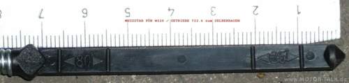

ich habe mir einen Peilstab von MB ausgemessen.
Einfach einen dünneren Draht, Kabel oder was geeignet ist bis zum Anschlag
in die Öffnung schieben.
Das Öl darf im betriebswarmen Zustand und bei laufendem Motor nicht höher als 6cm stehen,
dann ist es optimal.
steht es in der Mitte, fehlt etwas öl - dann vorsichtig auffüllen
vg, Nicki

Bitte nicht den Tip vom Gooze Man Nicki nachmachen, zu unpräzise, keine Markierungen drauf und Anschlag wo genau ?? Automatikgetriebe sind da viel zu empfindlich für Spielereien..
Mit Anschlag meine ich, geeignete Feder oder sonstiges in das Befüllungsloch schieben bis es unten im Getriebe nicht mehr weitergeht. Dann sind es gute sechs cm die im heißen Zustand zu erreichen sind. Das funktioniert, habe einen originalen MB Meßstab ausgemessen.
Was ich natürlich nicht weiß, ob es VERSCHIEDENE Stäbe gibt. Bei meinem 240er geht das so.
vg, Nicki
