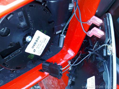

Gestern Nacht auf der Autobahn habe ich festgestellt das der linke Außenspiegel nicht wie der Innenspiegel, und der Rechte Aussenspiegel automatisch abblenden!
Was ist da los, kann es sein das das Glas selbst kaputt geht, oder eher ein Kabelbruch?
Wie kann ich das prüfen? (Mit einer Taschenlampe habe ich schon getestet)
Könnte es auch im Fehlerspeicher stehen?
Danke.

Wenns nen Kabelbruch ist, könnte es sogar im Türsteuergerät stehen, wenn es von Werk aus Original ist!
Es kann sein, das auch das Spiegelgas defekt ist, mal von rechts nach links tauschen und sehen.

Das Spiegelglas geht ganz ohne Werkzeug heraus, du musst auch nicht die andere Siete ausbauen, gerade wenn Du ungeübt bist würde ich das nicht machen. Das Spiegelglas muss abdunkeln bzw. die Spiegelgläser müssen abdunkeln sobald Du den Innenspiegel den Sensor auf der Rückseite des Spiegels in Fahrrichtung gesehen links abklebst. Dann müssen alle Spiegel dunkel werdenl. Dann liegt auch an den Aussenspiegeln die Impulspannung an von 1,2 V. Daher baue das Glas aus und nehme eine 1,2 V Mignon Batterie und hebe jeweils die Kabel an die Mignon Batterie und die anderen an das Spiegelglas, dann muss das Glas abdunkeln. Tut es das nicht dann ist am Glas was. Teste es so, siehst ja ob Spannung anliegt wenn du den Innenspiegel abklebst. So würde ich es machen.
Ausbau des Spiegelglases ohne Werkzeug.
Den kompletten Spiegel nach vorne drücken in Richtung Kotflügel. Das Spiegelglas vorne nach innen drücken dass es hinten weiterherausragt. Dann kann man mit zwei Finger hinter das Glas. Dieses mit Gefühl ausrasten aus der Metallklammer. Ich habe es schon etliche male gemacht und bei diversen Leuten die umgebaut haben auf beheizbare Spiegel und noch nie ging ein Glas kaputt. Kabel ab ziehen den Stecker vorsichtig abziehen vom für die Abblendfunktion. Wenn Du hier dabei bist drücke mal am Kabel die Pins in den Stecker nach, evtl. stecken zwar die Stecker zusammen aber die Pins haben keinen richtigen Kontakt da Sie ein Stück herausgerutscht sind. Alles schon gehabt.
Ich hoffe geholfen zu haben.
Einen schönen Sonntag, berichte bitte was Du erreichst hast.
Gruß RedEagle1977

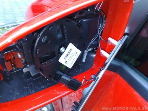

Ich war grade mal am Auto und hab den Spiegel ganz nach innen gestellt sodass am rand außen ein relativ großer Spalt da ist!
nur wie bekomme ich den Spiegel dann los? ich hab da so ein Matallplättchen gesehen, welches man vor oder zurück drücken kann?!
Das Spiegelglas ist an dieser Klammer reingeclipst. das musst Du nun ausrasten und zwar fensterseitig, um da mehr Platz zu haben den kompletten Spiegel nach vorne klappen. Dann das Glas am Rand zu Dir herziehen. Das geht problemlos raus. Nur Mut. Gruß RedEagle1977
