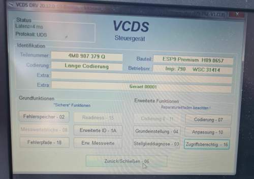

wie lässt sich eine automatische Aktivierung der Parkbremse beim abstellen des Fahrzeugs SQ7 12/2016 einstellen?
Bei abstellen des Fahrzeugs sollte automatisch die Handbremse angezogen werden wenn man sich abschnallt oder die Zündung aus macht...
In der Suche habe ich leider nix passendes gefunden, Passat 2009 machts von allein, beim A5 2010 gibts ein Zusatzmodul, aber beim SQ7??

Das kann man doch codieren. Oder passt die Codierung bei dem MJ nicht?
- STG 03
- Zugriffsberechtigung 40168
- dort Anpassung auswählen
- und Kanal „Automatische Parkbremse“ auswählen
- da Wert auf aktiv setzen

...muss ich mal probieren....vielen Dank!
Ergebnis:
- STG 03
- Code wurde akzeptiert
- dann Anpassung ausgewählt
- und Kanal „IDE08134-Automatische Parkbremse“ ausgewählt
- da: "Fehler: Kanal nicht verfügbar" siehe Foto

Bei mir auch so kanal nicht verfügbar
Bj 2018

Versuchen Sie es mit Code 20103. Motorhaube auf, Zündung an?
Versuche ich
Habe versucht:
- Login mit Code 20103. Motorhaube auf, Zündung an
- Code wurde nicht akzeptiert! siehe Foto
Und hast du den Code 40168 bei geöffneter Haube und eingeschalteter Zündung ausprobiert?

ja, Code 40168 auch mit Haube auf geht es nicht

Diese Funktion funktioniert ab MJ2018 und Softwareversion ab 0700.
