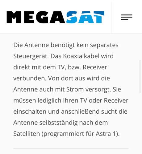

Wenn auf dem coax Kabel Saft ist funzt die Schüssel.
Also nach meinem Verständnis coax Kabel checken und lnb versorgungsspannung im Fernseher Menü auf an..
Das Bild ist ein Screenshot von der Megasat Homepage.

So wie ich das verstanden habe ist in der campingman eco der astra 19° festgelegt. Egal wo du stehst ermittelt der eingebaute computer anhand von GPS Daten wo der astra steht.
Zum arbeiten braucht die satschüssel den Strom bzw Spannung der vom Satreseiver für das LNB ausgibt.
Das macht jeder satreseiver. Ob das bei deinem Fernseher der Fall ist, sat kabel an den Fernseher anschließen, mit einem Voltmeter an der Spitze des Kabels zwischen Schraube und mittelleiter ca. 18v messen. Wenn die vorhanden sind ist die Schüssel vermutlich defekt.
