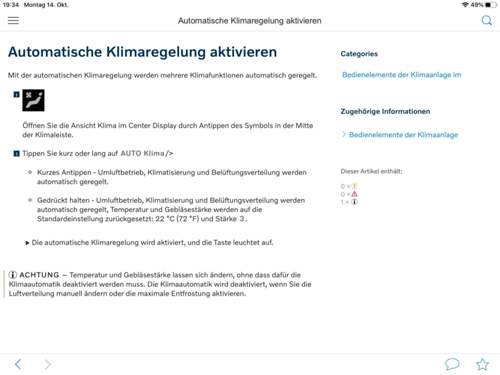

Mir ist aufgefallen, dass die automatische Gebläsesteuerung in meinem S60 2019 irgendwie gar nicht regelt.
Soll heißen wenn ich sie auf Stufe 4 stelle dann bläst die Klima bzw. Heizung ständig auf Stufe 4.
Habe 22 Grad eingestellt und die Außentemperatur war heute bei 17 Grad.
Der S60 hat die ganze Zeit auf Stufe 4 gearbeitet und auch während einer längeren Fahrt nicht auf Stufe 3 oder 2 runtergeregelt.
Gleiche wenn ich auf Auto Gebläse 5 stelle dann bleibt die Klima immer auf höchster Stufe.
Einzig wenn die Start/Stopp Automatik aktiv ist und ich an einer Ampel stehe wird um eine Stufe runtergeregelt.
Klima ist auf Auto und auch die Gebläsestufe steht auf Auto.
Wie verhält sich das bei euch?
Danke schon mal.

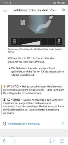

Ich glaube wir reden hier aneinander vorbei.
Auch wenn der Lüfter im Automatik Modus auf 4 gestellt wird sollte die Klima in dieser Range regeln (siehe auch Screenshot aus der Anleitung).
Das heißt für mich sie sollte nicht immer auf Stufe 4 arbeiten sondern auch mal runterregeln.
Und ja ich bin im Auto Klima Modus aber halt mit Lüfter bis Stufe 4.
Habe es auch schon mit Langdruck auf Auto Klima getestet. Dann steht der Lüfter halt auf Stufe 3 und verharrt eben dort. Kein regeln nach unten.
Das heißt um es nochmals zu schreiben laut der Anleitung, dass die Intensität innerhalb 0 bis 4 regeln sollte.
Screenshot-2019-10-15-19-21-44-842-com-volvocars-manual
