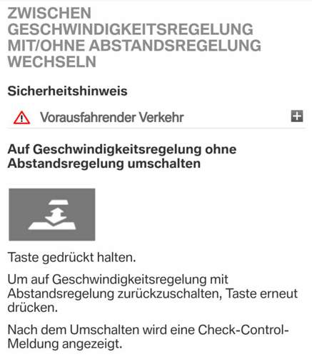

am 4. November 2018 um 14:15
wenn ich die aktive Geschwindigkeitsregelung bestelle, ist diese dann auch wie ein einfacher Tempomat nutzbar oder ist diese immer an die "Stop and go"-Funktion geknüpft ?
