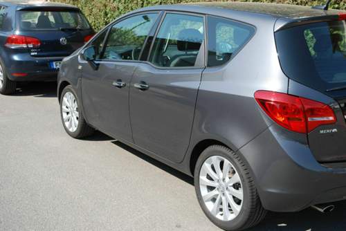

sollte keine Werbung sein, nur die spontane Freude über ein fast-wieder-wie-neu aussehendes Auto. Da ich zuvor noch nie einen Wagen habe polieren/versiegeln lassen fehlt mir jeglicher Vergleich.
Ich hatte nach einer Versiegelung gefragt und hatte 3-Stufen Politur mit Teflon (76,-) oder Carnauba (150,-) zur Auswahl. Ich fand den Rat "nehmen Sie Teflon, Carnauba hält zwar länger, holt aber aus einem Fast-Neuwagen nicht unbedingt mehr Glanz heraus ..." vernünftig und hatte mich für Teflon entschieden.
Als Anlage ein paar Fotos. Die Kratzer, die man sieht, stammen von den bisherigen ca. 8 Wäschen in einer textilen Waschstraße. Das auf Bild 2 oberhalb des Radkastens ist (leider schon) Staub und das auf Bild 3 am Übergang zum Scheinwerfer eine Relexion ...
Werde gerne berichten, wie gut der Perleffekt ist und wie lange die Versiegelung hält. Die Empfehlung war "2 x pro Jahr".

@Grappa: Die Bilder sind bei indirektem Licht schlecht zu beurteilen :)
Es ist natürlich immer schwer Meinungen vom Profi richtig einzuordnen wenn man selbst noch nie Berührpunkte mit der Materie hatte.
Wenn dich Fahrzeugpflege wirklich interessiert wirst du dein Wissen sehr schnell erweitern können und dein Anspruch wächst automatisch mit ;)
Zu den Aussagen des Aufbereiters kann man nur den Kopfschütteln. Carnauba hat eine längere Standzeit als Teflon...und Teflon braucht man nur 2x im Jahr auftragen --> Standzeit von 6 Monaten. D. h. Carnauba hält länger? Hm....ich wage es zu bezweifeln.
Desweiteren kommt der Glanzgrad eines Lackes zu 95% durch seine Vorbereitung (Polieren, Polieren, Polieren. Das Topping (Wachs, Versiegelung) ist i. d . R. nur das i-Tüpfelchen und verstärkt die Vorarbeit.

Danke für die Bilder ;)
Jetzt kann man die Arbeit schon eher beurteilen.
Für 80€ ein absolut faires Ergebnis. Ich denke viel mehr kann man davon nicht erwarten. Waschstraßenkratzer scheinen aber trotz "3 Stufen Politur" keine entfernt worden zu sein, oder wurde das Auto in seinem 1 halben Lebensjahr wöchtenlich durch die Kratzanlage geschickt, dass die zu sehenden Swirls bedeutend weniger sind als vorher? (Bild5) - und nicht wie du geschrieben hast 8x :)
Bei 8 "falschen Wäschen" hätte nach einer 3 Stufen Politur absolut nichts übrig bleiben dürfen. Die Lackdefekte sind dafür einfach nicht ausgeprägt genug.
Mich würde interessieren warum Carnauba-Wachs 70€ Aufpreis kostet. Es wird wohl kein 1000€ Wachs verarbeitet werden und der Aufwand ist der gleiche für solche Aufbereitungsfirmen.
Ich wiederhole mich nochmals. Das Ergebnis passt für den Preis. Mehr als 2-3 Stunden Arbeit kann man für knapp 80€ einfach nicht erwarten. In der Kürze der Zeit kann dann natürlich auch kein Aufbereiter der Welt einen Lack 90% defektfrei aufbereiten.
Pflege deinen Meriva weiterhin und du wirst viel Spaß mit der Farbe haben. Es gibt in meinen Augen absolut nichts schöneres als ein dunkleres grau. Relativ pflegeleicht und toller Glanz wenn man Waschstraßenkratzer und co meidet :)
Unabhängig davon das der Preis angemessen ist, finde ich es frech zu behaupten der Lack wäre poliert worden. Stattdessen wurde einfach gründlich gewaschen und versiegelt.
Aber vielleicht hat er auch die Versiegelung maschinelll aufgetragen und nennt es polieren...
Das er poliert wurde finde ich nichtmal frech, allerdings von einer 3 Stufen Polierung reden ist wirklich unangebracht. 3 Stufen steht i. d. R. für Schleifpaste, Feinschleifpaste und Hochglanzpolitur. Das ist hier definitiv nicht passiert.
Meist werden ja All-In-One Kombiprodukte verwendet die in der Tat leicht abrassiv sind und gleichzeitig eine versiegelnde Eigenschaft haben.
So ist es. Für mich ein sauberes Auto,mit irgendeinem günstigen Topping drauf. Mehr nicht.
