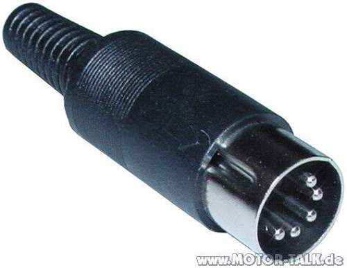

ich glaube eher das es noch ein Kabel ür eine Din buchse bzw Din stecker ist
ich meine mich zu erinnern das ältere Radios diesen noch hatten , (siehe Bild) wozu weis ich allerdings nicht mehr eventuell CD wechsler
700957
okay ist auch falsch, da war dieses teil dran, siehe Bild !
101ff52fea7442786539aad3d9f9e5e52e-large
Themenstarteram 27. Mai 2012 um 11:21
jo, hab ich im audio forum auch grade gesehen^^
aber was zum geier ist das?
