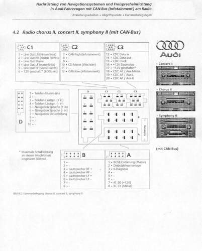

nich hauen - über die sufu hab ich die passende konstellation die ich brauche nicht gefunden - immer nur aux an rns-e - nerve euch deshalb hier noch mal...
ich würde gerne an ein concert II einen zusätzlichen aux eingang legen - momentan ist dort ein ipod-anschluss vorhanden (am wechsleranschluss). den möchte ich aber behalten!
relevant wären am concert II dann wohl die pinne 18 (masse), 19 (aux-l) und 20 (aux-r) die ich mit den pinnen 1+4 zusammen (masse), 2 (links) und 3 (rechts) der aux-buchse verbinden könnte - kann ich die kabel vom ipod-anschluss und die des geplanten aux zusammenlegen, oder gibts dann probleme? theoretisch würde dann beide anschlüsse laufen und die musik sich überlagern wenn auf beiden musik läuft (das ist natürlich nicht das ziel, obwohl vielleicht interessante samples bei rumkommen könnten )
oder gibts ne andere möglichkeit, ohne den ipod-anschluss aufzugeben
