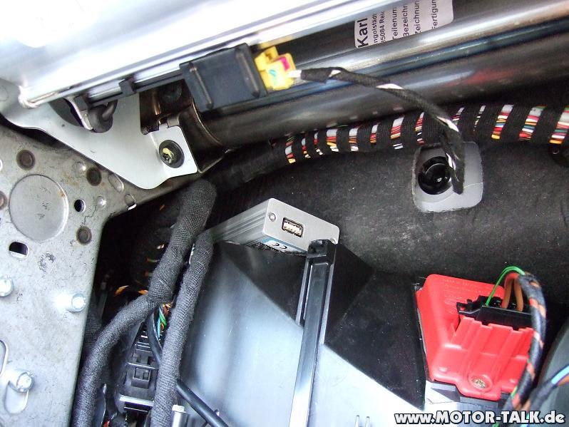

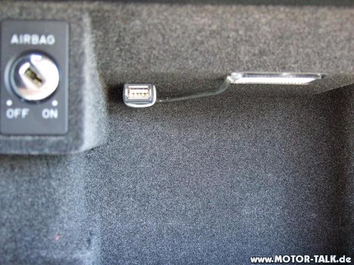

Mein Tipp: Bestell dir erstmal den Player und entscheide dann. Ich habe das Teil in die Bordbuchablage
unter dem Lenkrad eingebaut und kann alles ausser dem AUX (brauche ich nicht) prima erreichen.

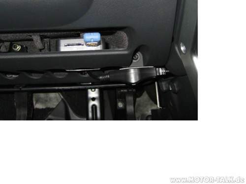

also der umschalter ist am kabel?
das wäre natürlich auch nen bisschen ungünstig...
sind denn noch schalter an dem gerät?
Moin,
siehe Pic ;)
Der Umschalter baut riesig auf. Hatte ihn mal geöffnet, weil ich dachte, man könnte das auch
in ein weniger sperriges Gehäuse bauen bzw. anders Konfektionieren...
=> Ich habs nach 5 Sekunden wieder zugeschraubt und es so gelassen. :D
