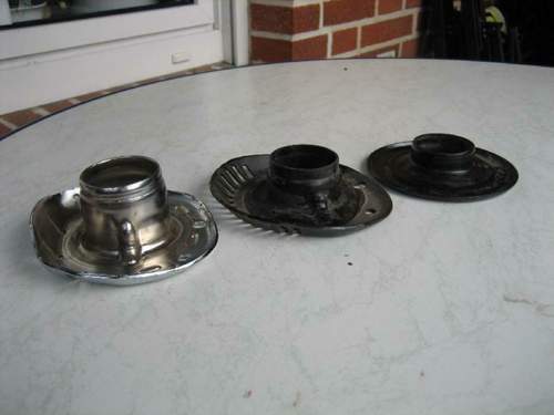

Es gibt verschiedene Federteller die du vorne einbauen kannst. Klar kommt der Wagen dann vorne Tiefer.Aber was möchtest du? Hinten Hoch geht nicht aber Vorne runter.
Die Federn mögen zwar richtig sein aber der Federteller nicht.

Du hattest vorher andere Federn drin?Ja?Tieferlegungsfedern? Ja? Da wurde dann wohl ein anderer Federteller vorne genommen. Nun hast du aber normale Federn aber den falschen Federteller. Um das Problem zubeheben brauchst du den RICHTIGEN Federteller. Ist doch nicht schwer zuverstehen oder? Eine andere Lösung wird dir niemand anbieten. Hinten geht es nicht höher ausser mit entsprechenden aufwand.
