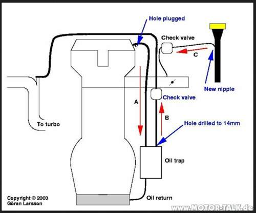

Mein Wagen läuft jetzt wieder, hat einen ordentlichen Stapel Hunderter gekostet. Die Kellermänner in Erlangen haben trotz ekelhaft langer Wartezeit auf einen Rumpfmotor aus der SAAB-Kette und auch wegen anderer, schwer hinnehmbarer Verzögerungen, hervorragende Arbeit geleistet. Also:
- neuer Rumpfmotor B205 mit neuem Öleinfüllstutzen, neuer, größerer Ölfalle, neues Schlauchpaket mit größeren Rückschlagventilen. Neue Motorlager. Auch der Schemel wurde gescheit nachgespannt. Es wirkt jetzt alles so knackig frisch
- Ölwanne und Pumpenfilter gereinigt, obzwar alles quasi sauber war
- der alte Zylinderkopf wurde planiert, Ventilsitze geschliffen, neue Ventilfedern, neue Ventilschaftdichtiungen, neue Zylinderkopfdichtung selbstverständlich

Liebe Kollegen,
zur Reparatur in diesem Thread habe ich wieder Fragen: es geht immer noch um große blaue Wolken beim Kalt- und Lauwarmstart.
- der Motorblock und die Kolben+Ringe sind neu, die Zylinderkopfdichtung überholt, also auch neue Ventilschaftdichtungen (lt. Rechnung) und eine neue große Ölfalle mit Schlauchpaket wurde auch verbaut.
Daher dürfte nichts Öliges kommen.
- auf der "kalten" Seite des Turboladers bis hinauf in die Drosselklappe und Ansaugkrümmer ist alles sauber und soweit trocken.
Jetzt meine Fragen:
1.- kann blauer Rauch beim Starten aber wirklich nur aus Ölanteilen blau werden oder könnte eine zu starke Anreicherung auch blauen Rauch produzieren?
Ich kann mich noch an die Zeit der Chokes erinnern, da gab es auch manchmal Überfettung die sich bläulich äußerte ohne dass gleich Öl mit im Spiel war. Und die Autos meiner Jugend sowieso...
2.- wenn das Öl nun über die Turbowelle auf der "heißen" Seite durchsickert (dazu braucht es schon paar Stunden, dass es nachher raucht), woher kommt denn dieses Öl?
Der Turbolader ist mindestens 15 cm Höher als die Ölwanne mit Ihrem Öl. Und das Bisschen das beim Abstellen in diesen paar Minuten (bis alles unten angekommen ist) sich dorthin verirrt, dürften solche blauen Wolken nicht verursachen.
