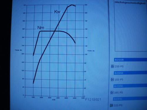

Hallo!
Bei wieviel U/min leistet der 2,3l Turbo (B235R) 250 PS?
Bei 5300 oder 5500 U/min?
Im Fahrzeugschein und fast überall im Internet steht "5300" geschrieben. In der Betriebsanleitung sind jedoch 5500 U/min angegeben.
Was stimmt denn jetzt?

Der B235R erreicht seine höchste Leistung, 250PS, bei 5300 rpm...:)
Der B235L erreicht seine höchste Leistung, 220PS, bei 5500 rpm....:)
Viel wichtiger ist allerdings, daß das höchste Drehmoment schon bei 1800 Umdrehungen anliegt und bis fast 5000 gleich bleibt.:)
Volle Kraft über ein sehr großes "Drehzahlfenster", nämlich 3000 rpm. Das lässt schaltfaules Fahren zu und der Verbrauch bleibt trotzdem relativ gering.:)
Also ist die Angabe in der Betriebsanleitung falsch!?
Und woher kommt dann die Zahl 5300 her?
Wie lautet denn die Quelle?
Ich habe meine Weisheiten aus dem WIS, technische Daten vom 2.3 Motor im 9-5.
Die dazugehörigen Drehmomentkurven habe ich als Bild angehangen.
Wenn Du genau hinsiehst, ist der höchste Punkt beim 250PS-Motor nicht bei 5500, sondern etwas davor...ca.5300.
Drehmomentkurve 220PS
Drehmomentkurve 250PS
Aaah, jaa. Danke!
Dann ist es wohl ein Druckfehler in der Betriebsanleitung....

So you show a calculated performance graph to show a B235R post 2006 is capable to output 250 hp? I was to shy to ask if this is calculated and not measured. Your graph is a estimated/ theoretic view. Give us real live graphs.
Yes. It's a calculated graph. But it's based on the original software. And the question was where he had the most output power and that's easily seen in the graph.
Will see if i have a real breaking lying around on the computer...
Measuring horsepower is a job for qualified people. I've heart about using the wrong wheel diameter, using wrong conditions or correction values or not able to get the right losses of transmission, wheels and son on. Or using not proper equipment.
So a performance graph must every time reviewed under which conditions they are drawn.
Your calculated curves only show the characteristic as round about estimates.
